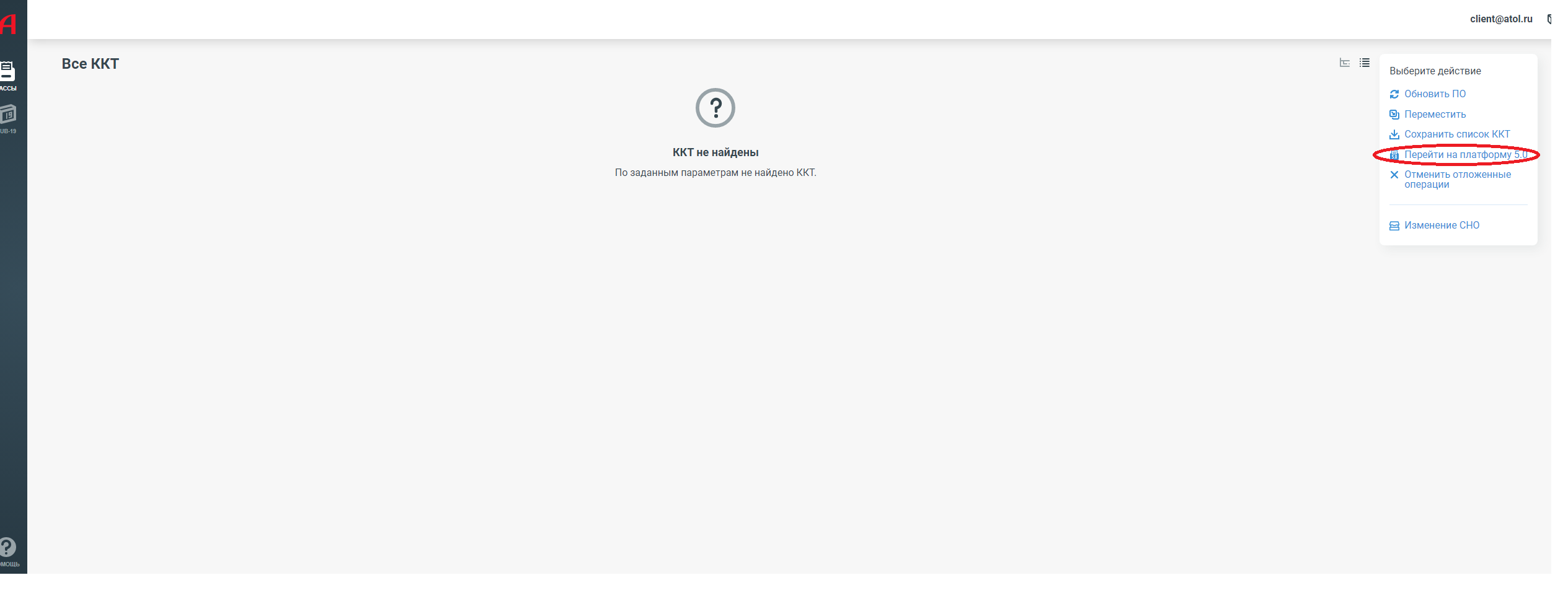

Начиная с версии 5.7.13 на 1ф есть EoU, наверно будет проще и быстрее обновить ккм, занимает это примерно 5 минут если есть файл прошивки.
А если её нет, то её можно скачать с сайта атола as.atol.ru логин client@atol.ru пароль client
там нажать переход на 5 платформу ввести серийный номер ну так далее, единственный момент у ккт должна быть либо оплачена лицензия на по ранее, либо у вас более "свежая" ккт для которой полагается свежая версия по в рамках исправления багов
