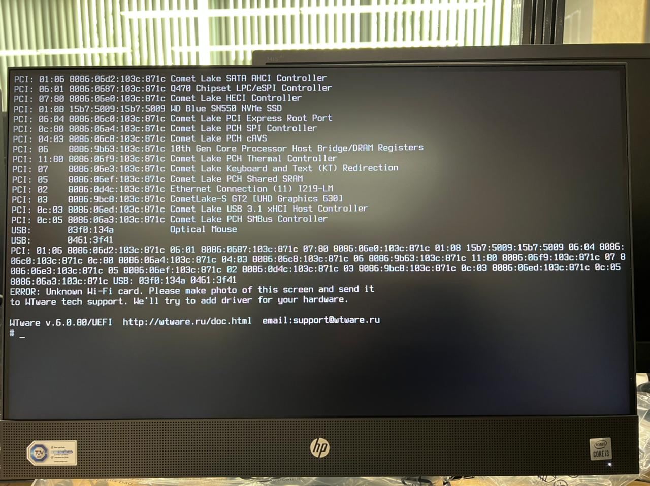

добрый день
не работает WiFi - Unknown WiFi Card.
как быть?
по идее там установлен Intel AX201
можно ли добавить драйвера и как это сделать?
благодарю
как быть?
благодарю

1. Фотографию сообщения об ошибке. Там полный экран цифири будет, надо чтобы на фотке цифирь читалась.
2. Если в машине есть езернет - запустить машину с работающим езернетом, WiFi карта должна быть была физически подключена и включена в BIOS, но в втвари её не использовать. Просто загрузиться. И снять лог: http://wtware.ru/logs.html

Re: HP ProOne 440 G6 24
добрый день
2. во вложении
1. во вложенииaka писал(а): Пн дек 26, 2022 5:27 pm 1. Фотографию сообщения об ошибке. Там полный экран цифири будет, надо чтобы на фотке цифирь читалась.
2. во вложении
- wtware_hp_proone_440_g6_24.log
- (186.98 КБ) 596 скачиваний
- tg_image_2711546543.jpeg (170.47 КБ) 24622 просмотра

Не вижу в логе WiFi на PCI. Варианты:deadElk писал(а): Пн дек 26, 2022 5:37 pm2. во вложенииaka писал(а): Пн дек 26, 2022 5:27 pm 2. Если в машине есть езернет - запустить машину с работающим езернетом, WiFi карта должна быть была физически подключена и включена в BIOS, но в втвари её не использовать. Просто загрузиться. И снять лог: http://wtware.ru/logs.html
1. Карты физически нет.
2. Карта задизаблена в BIOS.
3. Карта другая и не на PCI.
Запусти какой-нибудь другой линукс. Ubuntu Live с USB подойдёт. Если оно увидит WiFi, из командной строки линукса запусти:
sudo dmesg > /tmp/1.log
И надо добыть файл /tmp/1.log
Если другой линукс не увидит WiFi, надо озадачиться пунктами 1 и 2.
