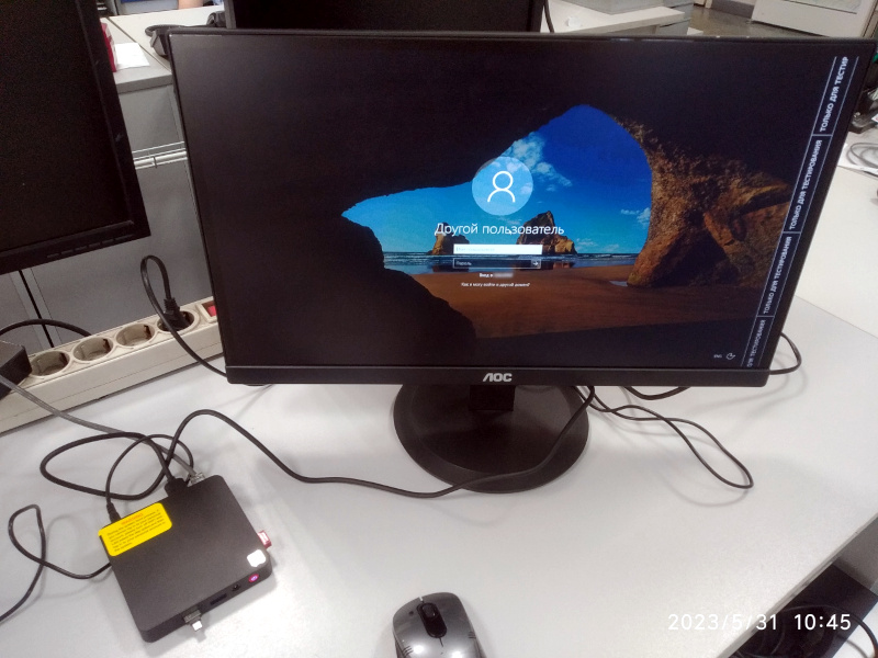

Re: Замена Raspberry Pi
Я смотрю на Купенги и Байкалы. Может кому попадались в микрокорпусе с пассивным охлаждением?
- Сообщения: 12271
Сто ватт с пассивным охлаждением?Байкал-S TDP (Вт) 100
LAN1Gbit пишут, будем брать на тестaka писал(а): Ср дек 28, 2022 10:11 pm Не вижу в описании езернета. WiFi на "M.2 Type 2240" из коробки наверняка не поедет, и нет уверенности, что вообще сможем завести, т.е. готовимся к внешнему WiFi на USB. Процессор нормальный.

Сейчас вдумчиво пережёвываю вот такую вот железку: https://shorturl.at/bNPY6 Планирую использовать для рабочих станций. Из очевидных плюсов — цена. Из очевидных минусов (для меня) — активное охлаждение, CMOS с батарейкой и крайне богатый BIOSMr.Light писал(а): Чт май 18, 2023 10:49 am тема на полгода затихла...
кто на чём сидит? j18(9)00 норм работает? а из свежего из свежего j3xxx или j4xxx кто нибудь сидит?
На версии 6.0.56 гарантировано работает RDP-сеансом по Ethernet при загрузке с USB в legacy mode. Всё остальное, в силу запары на работе, буду жевать долго и неспешно. Поэтому, если кому-то срочно что-то надо проверить, лучше пишите.
Картинка для привлечения внимания:
- IMG_20230531_104515.jpg (170.84 КБ) 431326 просмотров
короче ни чего лучше, чем пассивный j18-19 выдающий в втваривских попугаях около 30мс, нет, пилю это в корпус ребристо-аллюминевый https://www.dont.ru/e-mini-E-K3-black-4 ... 17993.html с пассивным БП на 12в 5а и горя не знаю
есть тачки на j30xx дают 18-23 попугаев, и конечно же тест на FHD
(про попугаи так и не понял почему на одном и том же проце разные попугаи - но пользователям 25мс и всё в полне для офисной работы)
цена на авитах 1-8т за плату, корпуса можно как я писал, можно обычные - тут вопрос к требованиям по компактности...
короче малина рулит если надо в щёлку засунуть
