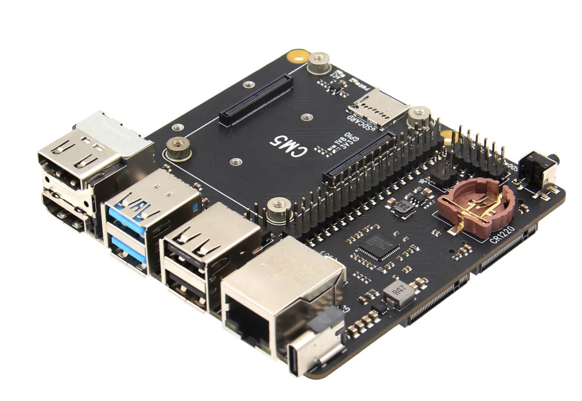

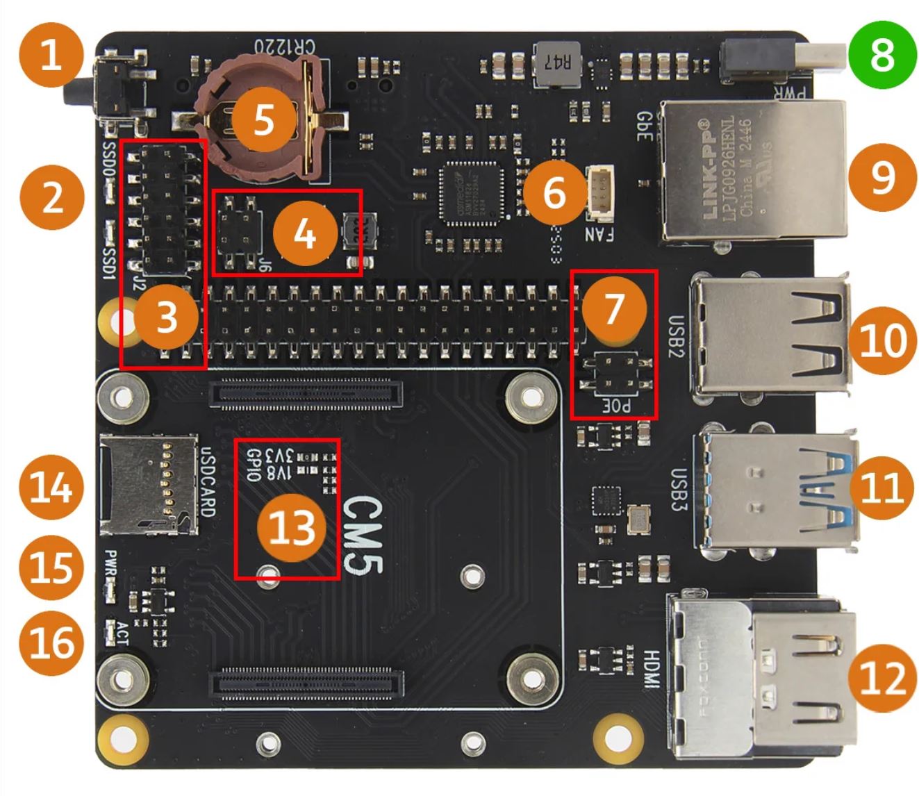

Потребление энергии, шум и тепло не мои проблемы"-это всё то ради чего люди и переходят на тонкие клиенты. У старых компов есть две большие проблемы: это электролиты на материнке и в БП. В любой момент может отрыгнуть что-то из этого, остальное как правило вечное. И админам очень не хочется ездить куда-то далеко в филиал менять что-то. Тонкие клиенты это должны быть простые и вечные устройства. Наткнулся на оранжевом сайте на DEXP MINI ENTRY, около 9500р, уже лучше, но кто его знает сколько его будут производить, сегодня есть а завтра уже другая модификация. Портит там всё наличие вентилятора. Тонкий клиент должен быть безвентиляторный, не понимаю зачем на 6 Вт проц вентилятор. По малинке CM5. Насколько я понимаю это та же самая малинка просто форм фактор другой. Соответственно вся программная часть не меняется. Или могут испортить внешние микросхемы типа USB хаба и т.д.? Может есть микросхема пауэр деливери ( не уверен что оно конечно есть, потому как стандартных 5в 2а должно хватать и для малинки и для периферии), но она по сути не должна влиять ни на что, либо POE контроллер, тоже мне кажется не должно влиять. Это как декстопная и ноутбучная ОЗУ, люди уже умудряются переходники лепить))

Нарек писал(а): Сб фев 21, 2026 7:30 am По малинке CM5. Насколько я понимаю это та же самая малинка просто форм фактор другой. Соответственно вся программная часть не меняется. Или могут испортить внешние микросхемы типа USB хаба и т.д.? Может есть микросхема пауэр деливери ( не уверен что оно конечно есть, потому как стандартных 5в 2а должно хватать и для малинки и для периферии)..
Как минимум, надо будет докинуть .dtb файл в корень загрузочной флешки из штатной Raspberry OS. Там четыре разных .dtb файла про cm5, надо будет погуглить, который из них нужен. И наверное придётся добавить драйверов в сборку ядра. Ничего сложного, но без железки под рукой это растянется на месяц.

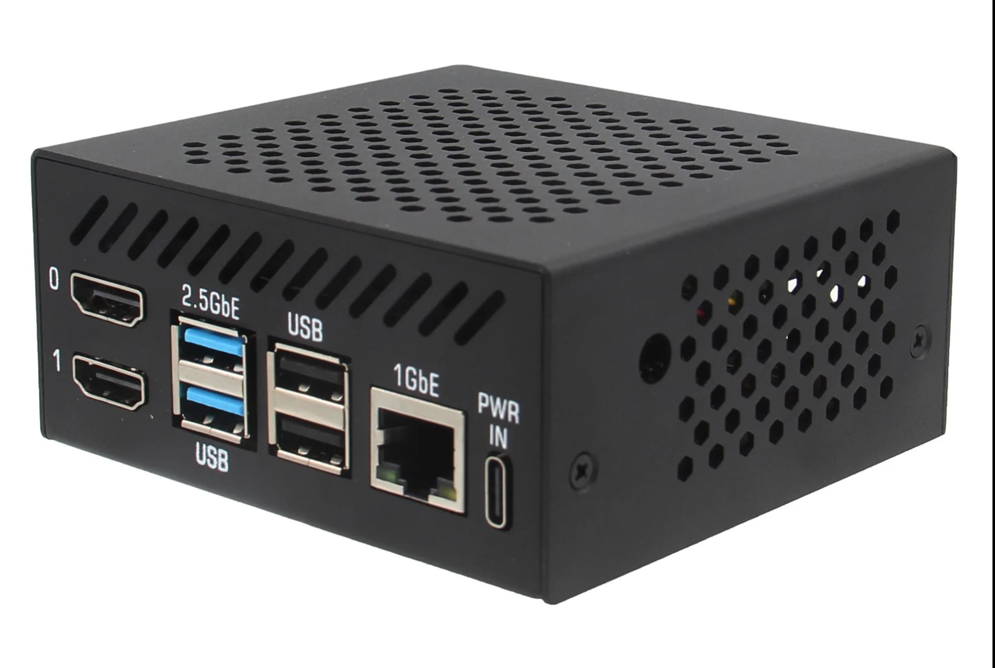

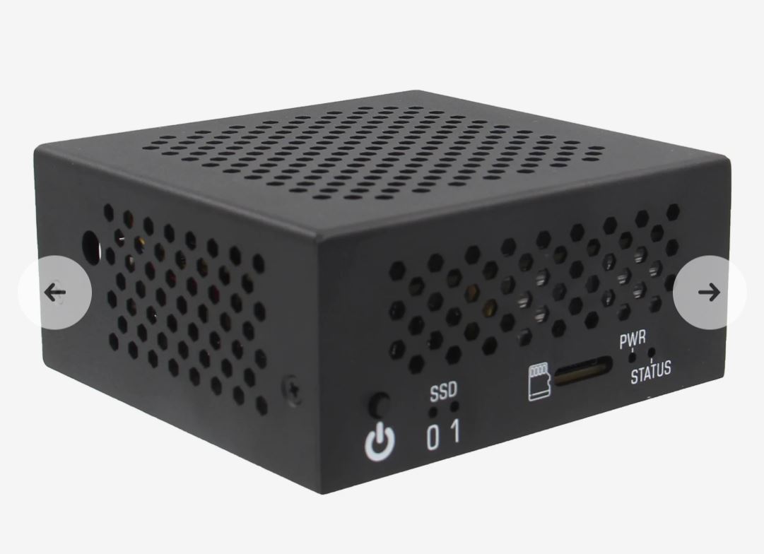

Вечные электролиты- это твердотельные конденсаторы, сейчас они везде на материнках, но на старых всё же электролиты. Я поэтому против использования старья. Нужно вечное решение. А старые БП это вообще горе, даже FSP. Корпус ваш хороший алюминиевый, но туда плату POE уже не запихаешь, возможность такая должна быть. Порты mini HDMI тоже не то, нужны обычные порты, переходники или всякие спецкабели это не лучшее решение. Есть расширители к обычной малинке, но не то. Плата х1500 тоже не идеальна. Вместо второго HDMI нужно было делать DP. Кроме этого со стороны кнопки power нужно было сделать ещё 2 USB порта. Ну и сам CM5 нужно было распаивать с другой стороны и поставить радиатор один во всю площадь. К х1500 есть заводской корпус, даже несколько модификаций с накладными ушками, которые не совпадают с размерами VESA,а без ушей никак к монику не прилепить, придётся делать кронштейн. На самом деле такой корпус легко сделать самому под свои нужды, сейчас в любом углу есть лазерная резка и порошковая покраска.
