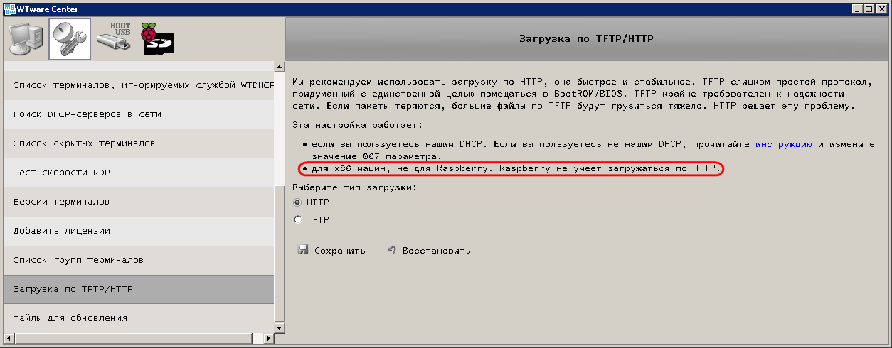

Barvinok писал(а): Сб мар 17, 2018 11:30 am 4. Когда малинка научиться грузиться по HTTP?
Сейчас втварь на x86 и UEFI по имени файла в 067 параметре DHCP определяет, грузить по TFTP или HTTP. На теперешних малинах 067 не используется, непонятно, что туда писать. Если в 3B+ 067 начнёт использоваться, придётся опять всё менять. Не хочу опять все менять. Подожду, пока до меня доедет 3B+, и потом сделаем как её будет нужно.

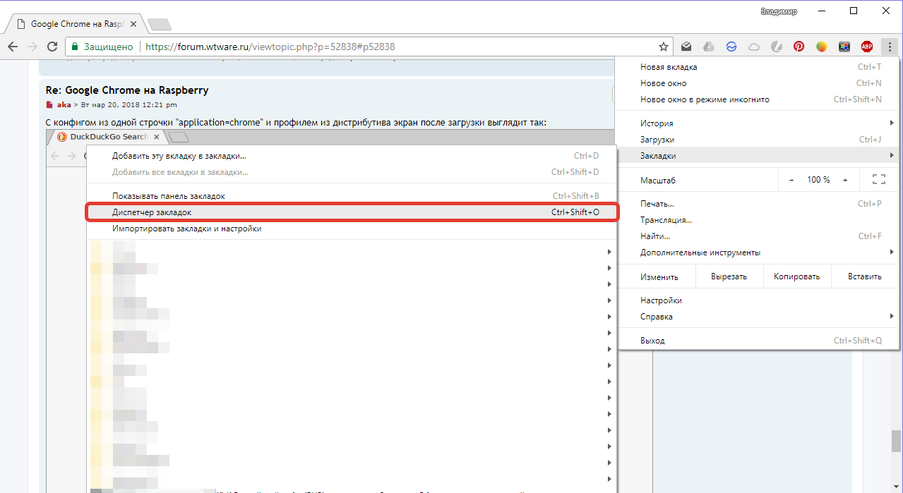

2. Как подгрузить закладки в хром людям, у которых нет гугловской учётки? Сейчас при попытке импорта через диспетчер закладок Хромимум перегружается.
Можно и через флешку/сетевое окружение, но лучше бы вместе с профилем по сети: что бы он подхватывал bookmarks_xxxxxx.html из архива chprf.zip.

С конфигом из одной строчки "application=chrome" и профилем из дистрибутива экран после загрузки выглядит так:
Где здесь панель закладок, по которой надо ПМК?

Диспетчер закладок открывается так:
WTware 5.8.8 (Лицензии, Хром)-2.html
(71.74 КБ) 1489 скачиваний
Включение панели закладок.png (43.4 КБ) 214790 просмотров

Barvinok писал(а): Сб мар 31, 2018 11:54 pm [*]А если его сразу встроить в профиль? Распихать наши bookmarks по соответсвующим chprf-%username%.zip ?[/list]
Поставь распбиан и расскажи, куда именно пихать bookmarks в профиле, чтоб хром их увидел.

Почитал про всякие ключи запуска и политики
Подходящего к нашему случаю не нашёл. Остаётся только вручную.
