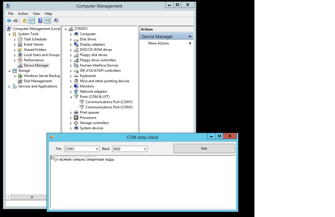

Вот тебе прув работы с отсутствием com в девайс менеджере но такая хрень на 2012r2 работает только в режиме simple com emulation, для работы в режиме CDC порт не появляется. А локально в режиме CDC он работает только с этим драйвером https://www.zebra.com/us/en/support-dow ... river.html которого под 2012R2 не существует.
- nocom.jpg (133 КБ) 66529 просмотров
Последний раз редактировалось Дмитрий 123 Вс май 07, 2017 1:41 am, всего редактировалось 1 раз.
