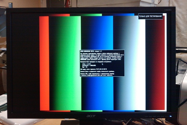

4.9.4
Починили мастера настройки видеокарты. И мелочи всякие.
Ау, товарищи! Как оно вам с несколькими сессиями?

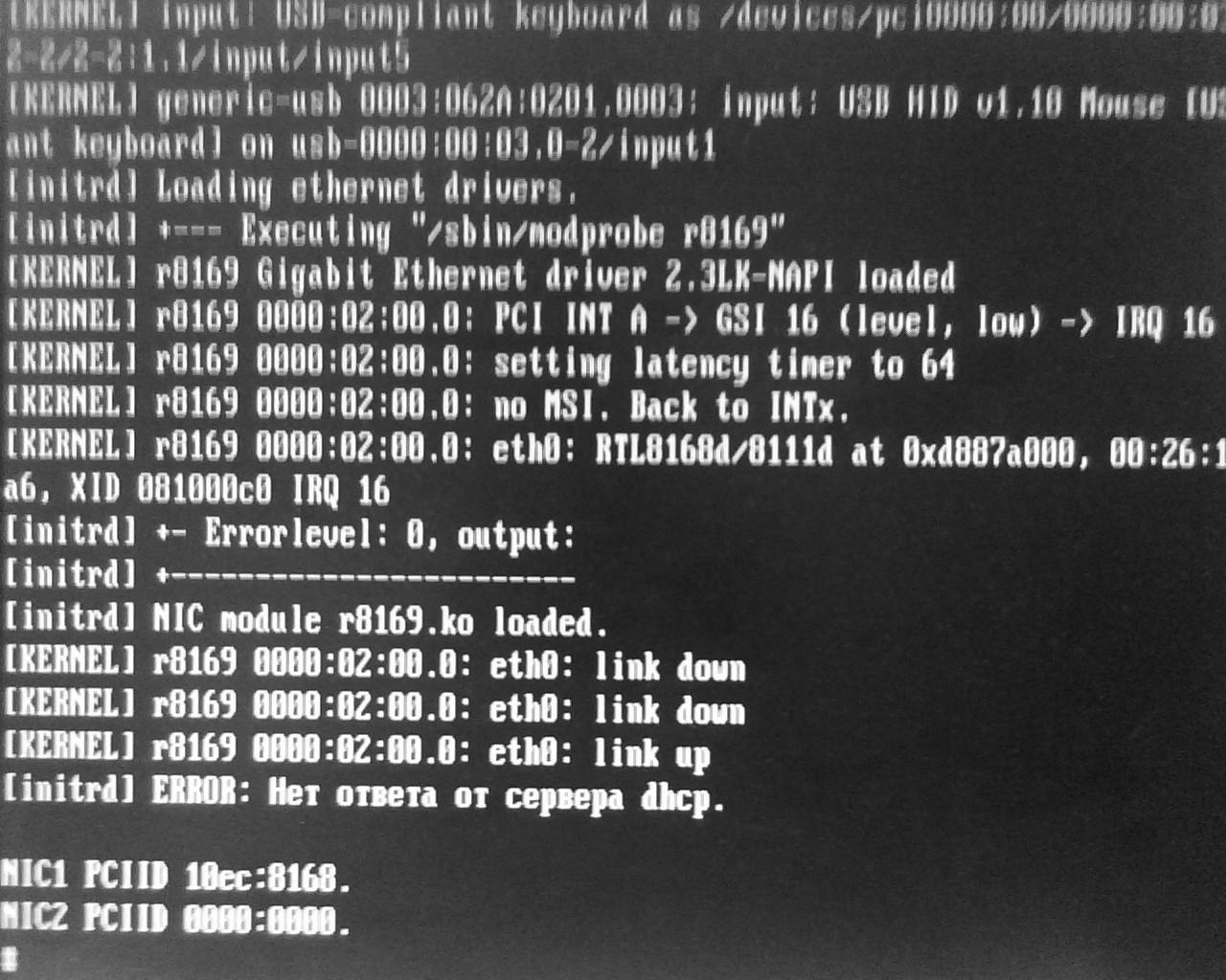

4.9.6 и 4.9.5
на одном из терминалов 3Q на sis пишет про ошибку dhcp и найденых 2 сетевых нормальной и с 0000:0000 в логах ничего нет, только лог tftp о загрузке
Re: 4.9.2 - первая ознакомительная версия wtware5!
Фотографии лога хочу. Когда она падает, она запускает командную строку. Из командной строки надо запустить команду:
Она выдаст много текста. Листать текст вверх можно, нажимая Shift-PageUp. Хочу фотографии последнего экрана и штук пять экранов вверх на aka@pxe.ru.
листаться она не захотела
вот последний скрин
вот последний скрин

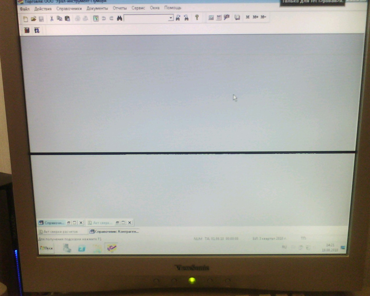

В 4.9.6 по сравнению с версией 4.5.28 стало медленнее работать видео.
Железка-терминал - eBox-3850
Конфигурация: 1280х1024 - 16bit
на 4.5.28 openchrome(X) - 10.27
на 4.9.6 openchrome(X) - 15.6
viafb(F) стал немножко быстрее, был на 4.5.28 - где-то 15.8, стал на 4.9.6 - где-то 14.6.
Но все равно до старого драйвера openchrome(X) не дотягивает

Dim-soft! Попробуй пожалуйста там, где не видело DHCP. Я ожидание ответа побольше сделал. Должно тормозить перед сообщением об ошибке не меньше пятнадцати секунд. Тормозит столько?

разобрался с 3Q aton на sis
проблема была в сети, этот же терминал в соседней комнате работает.
версия 4.9.7 помогла на 100% - терминал стал работать и на проблемном месте.

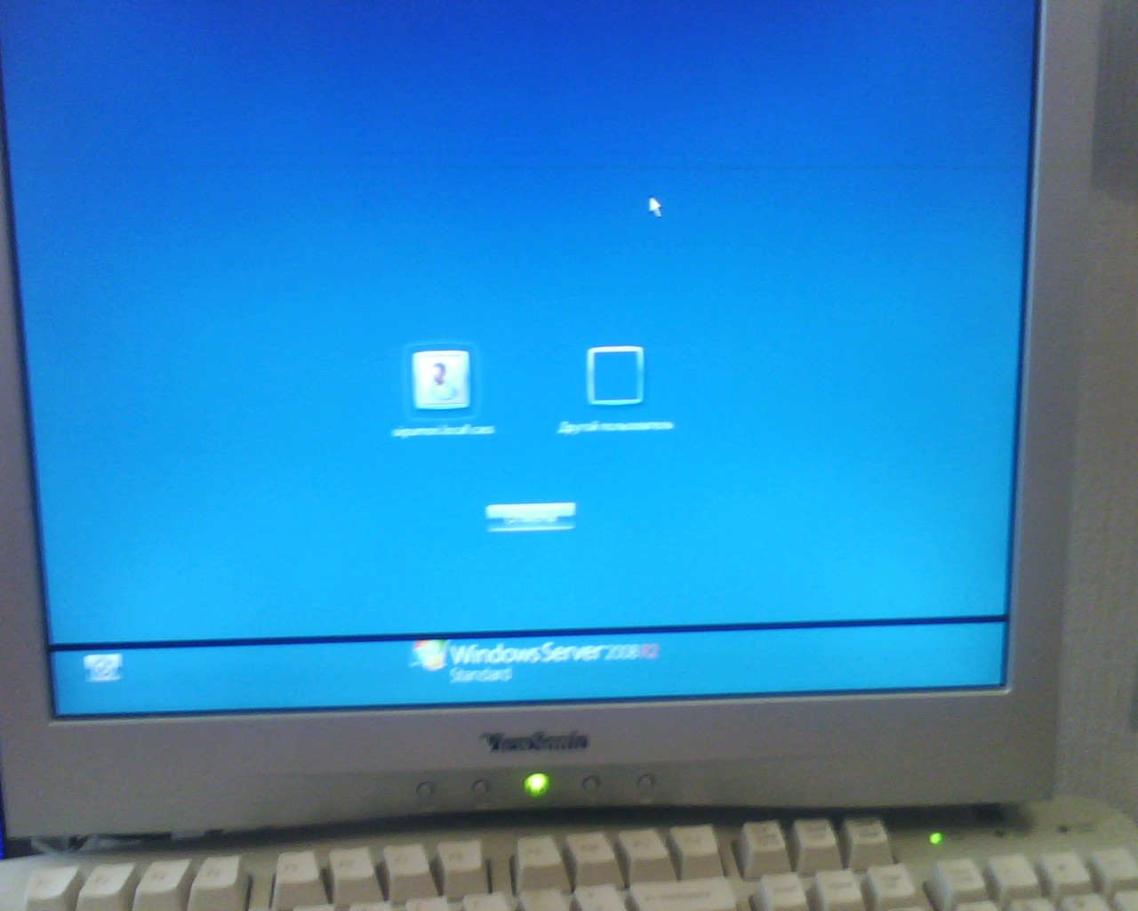

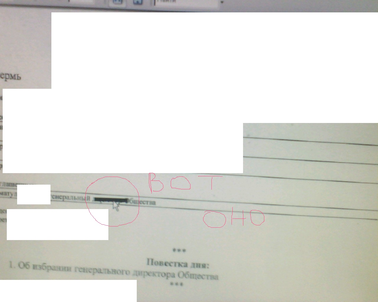

еще возникла странная ситуация - черные полоски, на iskander-e через весь экран, на разных экранах (1,2) на разной высоте
на ebox (причем только на одном из 4-х) только в акробате, когда подводишь мышку к тому месту

Это графика. В графику лет пять никто не лазил, а в 4.9.х ее решили чуток подправить. Подправили
Во-первых, посмотри в лог. В лог через браузер должно быть особенно легко смотреть. Когда появляются полосы - не появляется ли в логе ругани?
Во-вторых, надо сделать что-то такое, чтобы это можно было увидеть у нас. Разрешение экрана и глубина цвета какие? То, что появляется в Акробате, стабильно появляется? Тогда я хочу эту версию акробата и этот документ.

самое странное, что я перевел 1 отдел (4 терминала) на 4.9.5-4.9.7 там все терминалы ebox 230 из одной партии
у них одинаковый конфиг - только у одного проблема, периодически гаснет экран или начинает глючить в акробате.
документ отдать не могу
но это на любых документах проявляется.
1024x768x16 60 герц sis(X)

Глюк с черными полосами пока не воспроизведен.

Не могу воспроизвести глюк с черными полосами.
Хочу лог после появления нескольких черных полос, инсталляшку именно того акробата и какой-нибудь несекретный документ, на котором это проявляется на aka@pxe.ru

в новой версии нет ни зависаний, ни полосок
думаю проблему можно снять - на старую версию переводить пользователей не хочется - я экспериментирую на живых пользователях (1 отдел

4.9.9:
- зависание с графикой (x) в 16-битном цвете починили.
- после тестирования видеокарты теперь можно ввести IP терминального сервера, подключиться и написать или исправить конфиг. Параметры видео, с которыми запустился терминал, продублированы во всплывающем окошке. Скоро научим конфигуратор читать эти параметры.

на одном из мониторов (жк 17) пишет что превышены параметры развертки. Установка в ручную 60,70,75 ни к чему не привели. На старой версии втвари работает без проблем.
Параметры были 1024*768*32 бит

на другом компе, где вытянутый ЖК, не воспринимает разрешение 1440, 800*600 работает, 1650 - тоже работает
опять же, на прежней версии - все работает без проблем. На такие проблемы лог надо?

терминал 3Q, видяшка SIS, версии пробовал 4.6.3, 4.6.7, 4.9.10 в разрешении wide 1680х1050х16:
- при sis(x) слева экрана остается незадействованная черная полоса сантиметров 5 шириной, изображение, соотвественно, сжимается по горизонтали
- при vesa(x) разрешение явно ниже заданного, но картинка не лезет в монитор, сантиметра на 1,5-2 справа и снизу
noddc не помогает
noddc не помогает
Разрешение 1680х1050 родное для монитора?
Хочу лог, в котором будет:
video=sis(x)
resolution=1680х1050
bpp=16
refresh=60
noddc=on
Ну и в настройках монитора надо покопаться.
video=sis(x)
bpp=16
refresh=60
noddc=on

родное, этот же монитор с ION-ом показывает все прекрасно
в настройках монитора все нормально, причем он пишет что включено родное разрешение 1680х1050. видимо этот черный прямоугольник все же в памяти, или как-то так
Черный прямоугольник в памяти - это что-то из киберпанкового фильма ужасов.
Глупый драйвер кладет болт на noddc:
bpp=16
noddc=on
modeline = 146.3 1680 1960 2136 2240 1050 1053 1059 1089
refresh должен быть убран из конфига. Если не поможет, то у меня идеи закончились.
Попробуй явно указать ему modeline. Может, поможет. Конфиг такой:[X.org log] (WW) SIS(0): Option "NoDDC" is not used
bpp=16
noddc=on
1. как сделать привязку ip по MAС для вашего DHCP сервера - нужно для принтеров
2. при первой загрузке терминала не могу выбрать никакие дрова кроме vesa(x) vesa(f)
3. не выбираются разрешения экрана кроме 800*600, 1024*768
4. очень часто выпадает ошибка при загрузки терминала
internal eror
file: dowload.cpp
line 152
function:downloadgraficpacket
что бы это могло быть
internal eror
file: dowload.cpp
line 152
В нашем DHCP ip всегда привязан к МАКу. Динамически адрес выбирается только при первом обращении, затем он запоминается.Олег Х. писал(а):1. как сделать привязку ip по MAС для вашего DHCP сервера - нужно для принтеров
Значит, мастер считает, что никакие другие драйвера на этой видяхе не поедут. Что за видяха?Олег Х. писал(а):2. при первой загрузке терминала не могу выбрать никакие дрова кроме vesa(x) vesa(f)
Не выбираются где? Что значит "не выбираются"?Олег Х. писал(а):3. не выбираются разрешения экрана кроме 800*600, 1024*768
Сообщение "получен ответ то двух DHCP" никогда не выскакивает?Олег Х. писал(а):4. очень часто выпадает ошибка при загрузки терминала
internal eror
file: dowload.cpp
line 152
Олег Х.
[quote="aka"][quote="Олег Х."]1. как сделать привязку ip по MAС для вашего DHCP сервера - нужно для принтеров[/quote]
Понял ок.
[quote="Олег Х."]2. при первой загрузке терминала не могу выбрать никакие дрова кроме vesa(x) vesa(f)[/quote]
Видухт все разные от встроенных до agp
[quote="Олег Х."]3. не выбираются разрешения экрана кроме 800*600, 1024*768 [/quote]
при первом запуске wtware в подборе параметров видеокарты не выбираются никакие другие разрешения экрана... стрелкой вниз выбираешь к примеру 1440*900 а в тест идет 800*600 и тд...
[quote="Олег Х."]4. очень часто выпадает ошибка при загрузки терминала
internal eror
file: dowload.cpp
line 152
что бы это могло быть[/quote]
Сообщение "получен ответ то двух DHCP" никогда не выскакивает?[/quote]
в сети 100% нет другого dhcp и сообщение о двух dhcp икогда небыло....
еще вопросик - можно ли сделать в шеле загрузку не одной программы а нескольких... допустим 1с и ворд....
