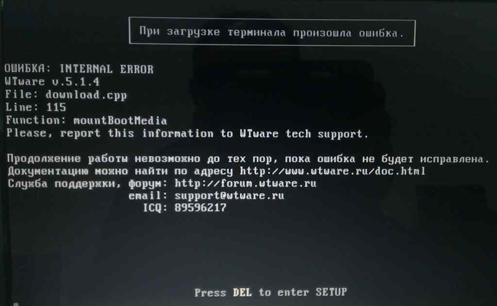

На одном из относительно древних ноутов попробовал загрузить WTWare. PXE сетевухой не поддерживается, boot rom отсутствует. Я решил записать из "WTWare конфигуратор" образ CD для запуска WTWare:
Вот что пишет при загрузке:

Re: 5.1.4 не загружается с CD
Наша ошибка, будет исправлено в следующей версии.
В 5.0.7 таких ошибок нет.

Испортил уже 3 болванки.aka писал(а):У меня загружается. Фотку экрана, лог или чего там еще получится в студию. И убедись пожалуйста, что проверяешь именно настоящую 5.1.6 со страницы download сайта, а не что-то из подопытных сборок, что записал ее на чистую болванку, а не дописал на "очищенную" и т.д.
Лог получить не удается видимо не дошло до инициализации http.
Пишет одно и тоже:
- 2012-03-12 10.40.23.jpg (80.18 КБ) 35996 просмотров
- Сообщения: 12280
Чтобы заработала сеть, ей надо прочитать конфиг initrd.cfg с компакта. Здесь оно не видит компакт, до настройки сети дело не доходит, поэтому по сети лог не получить.

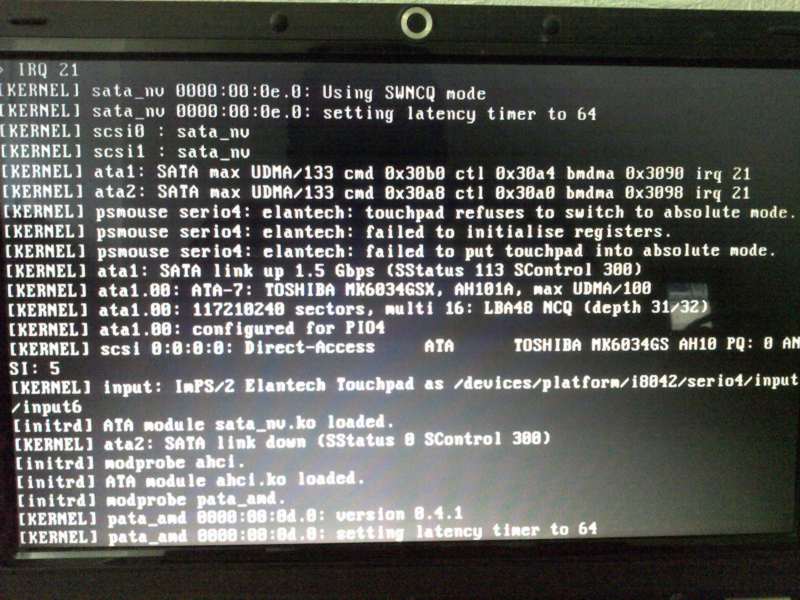

Интересно, что 5.1.6 тестовые (без работающих лицензий) загружается с CD и работает.aka писал(а):Чтобы заработала сеть, ей надо прочитать конфиг initrd.cfg с компакта. Здесь оно не видит компакт, до настройки сети дело не доходит, поэтому по сети лог не получить.
Вот:
- 2012-03-12 18.31.59.jpg (74.76 КБ) 35989 просмотров
- 2012-03-12 18.33.09.jpg (66.86 КБ) 35989 просмотров
- 2012-03-12 18.33.23.jpg (66.38 КБ) 35989 просмотров

- Сообщения: 12280
Я не вижу в этом логе сидирома. Винт вижу, сидирома не вижу.
Напиши ей в конфиге:
disk=cdrom
Загрузись, залогинься на терминалке, вставь диск в сидиром, мышь в правый нижний угол, "подключить".
После этого сохрани лог и покажи.
Если она не подключит сидиром, то сделай пожалуйста то же самое с той версией, которая с сидирома грузится. Буду сравнивать логи.
