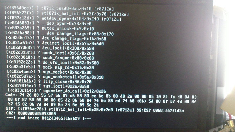

Короче сабж вываливается с такими ошибками...

hell писал(а):Короче сабж вываливается с такими ошибками...
лог естественно не могу сделать сети то нет ))
Она выдаст много текста. Листать текст вверх можно, нажимая Shift-PageUp. Лечение по фотографии :mrgreen:
Ну и версию втвари надо брать последнюю. Ядерщики постоянно что-то ковыряют в wifi, и мы по меньшей мере один костыль в 5.1.10 добавили.

С 5.1.10 также вылетает как на втором скрине, лог не снять ибо нема консоли да и подвисает наглухо вроде.

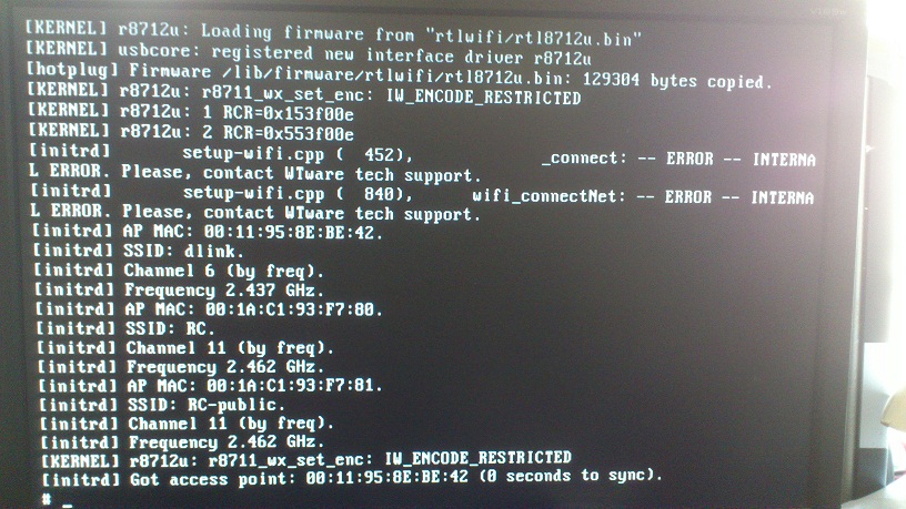

вот что показывает после сохранения перед предложением перезагрузиться
и вот что в логе нашел после загрузки с ошибкой соединения

результат команды cat /tmp/all.log однака......
Сообщения: 12280
Re: Загрузка по USB c использование вафли.
1. На первой фотке сначала неудачное соединение. Это как получилось?
2. На второй фотке после ошибки отключение usb устройства. Это как получилось?
Очень хочется логи, в которых не будет ничего постороннего.

aka писал(а):1. На первой фотке сначала неудачное соединение. Это как получилось?
1)На первой фотке когда настраивал подключение, подключился к сети и пишет что все сохранено, перезагружайся, я нажал ESC и вывел лог.
2)На второй фотке когда выводит неможет подключиться тоже лог вывел, причем тут usb незнаю, оно на pci вроде сидит.

Сделай еще раз обе фотки, НЕ совершая никаких лишних действий.
Первая - загрузился, "запустить драйвер wifi", "найти сеть", "соединиться". В логе не должно быть ошибок при соединении.
Вторая - достать из USB все лишнее до загрузки. Не трогать USB во время работы. Хочу видеть конец лога, ругательное сообщение и еще пару фоток экранов вверх.

aka писал(а):Сделай еще раз обе фотки, НЕ совершая никаких лишних действий.
Если опльзуешься ICQ - найди 89596217, так быстрее получится.
все тоже самое, пару экранов вверх после праздников, забыл кабель дома)
