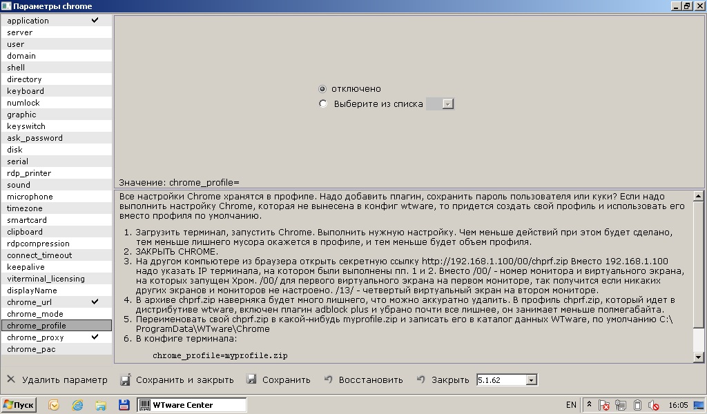

BEEn
Сообщения: 9
Зарегистрирован: Пт янв 17, 2014 8:01 am
Re: 5.1.11..5.1.15: встроенный Google Chrome
Сообщение BEEn »
Как правильно закрыть хром? Как его русским сделать?
При попытке забрать файл из http://192.168.13.56/00/chprf.zip
Выскакивает ошибка: WTware v.5.1.58 File not found.
[gm] TFTP: download and unpack file \5.1.58\packages\chrome from 192.168.0.143.
[gm] /usr/lib/i386-linux-gnu/libXdamage.so.1 already exist. Do not overwrite.

BEEn писал(а):При попытке забрать файл из http://192.168.13.56/00/chprf.zip
Потому что путь неправильный. Где ты взял этот путь? Правильный путь указан в методичке про профайлы: http://forum.wtware.ru/viewtopic.php?f=22&t=8419

Пробовал переключить через настройки хрома на русский...
[quote="aka"][quote="BEEn"]При попытке забрать файл из http://192.168.13.56/00/chprf.zip[/quote]
Потому что путь неправильный. Где ты взял этот путь? Правильный путь указан в методичке про профайлы: http://forum.wtware.ru/viewtopic.php?f=22&t=8419[/quote]
В мане к wtw такой адрес...

aka писал(а):В мане к wtw такой адрес...
Где находится этот ман к wtw?
BEEn
Сообщения: 9
Сообщение BEEn »
скрин...
Сообщения: 12230
Спасибо, в следующей версии этот ман будет исправлен. Надо писать так: http://192.168.1.100/chrome/00/chprf.zip
