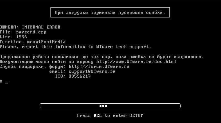

Может быть, initrd=/wt/wtshellAHAPXuCT писал(а):append root=/dev/ram0 ramdisk_blocksize=4096 ramdisk_size=8192 quiet initrd /wt/wtshell
Так и пишет "принимаю систему как будто неустановлено"? Фотку экрана покажи.AHAPXuCT писал(а):загрузка начинаеться и принимает систему как будто не установлено

- в конце установки
- 2.JPG (39.95 КБ) 19068 просмотров
- пи запуске
- 1.JPG (84.95 КБ) 19068 просмотров

У тебя с винта прочитались первые файлы. Дальше можно догрузиться по сети. В этом случае никаких втваревых файлов кроме bzImage (kernel у свежих версий) и wtshell (initrd у свежих версий) на винте хранить не придется.
Если хочешь полностью зарружаться с винта, без обращения к сети, то поставь втварь на этот винт. Убедись, что оно загружается. В строке "append root=/dev/ram0 ..." будет еще параметр wtboot=, его надо будет добавить в конфиг груба. Именно этот параметр укажет втвари, с какого локального диска надо догружать файлы.
И не надо загружать втварь из папки, она это не умеет. Верни втваревые файлы в корневой каталог. Они там не будут мешать виндовсу.

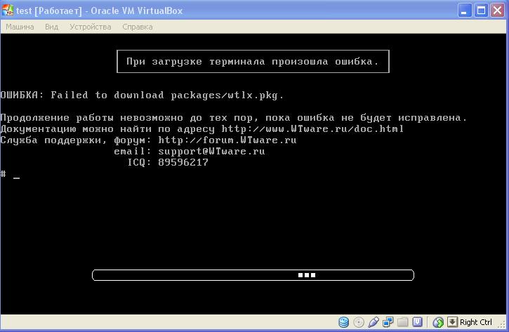

По пробывал по совету не помогло.
Конфиг Grub:

- Безымянный.JPG (37.11 КБ) 19016 просмотров
- Сообщения: 12244
Re: Загрузка WTware с определенной папки
Я уже не помню, что означали ошибки лайта. Попробуй сделать то же с последней версией настоящей втвари, когда получится - сделаешь то же с лайтом.
При загрузке втвари загружается много файлов. Груб у тебя уже грузит то, что он должен грузить. Дальше с втварью надо разбираться.
Покажи syslinux.cfg, который получился когда втварь поставила себя на винт. Она после этого загружалась с этого винта?
