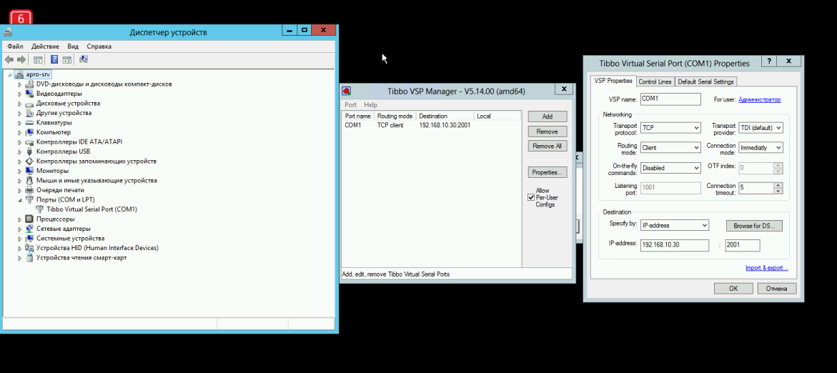

Re: сканер ШК АТОЛ SB 1101
скрин1aka писал(а):Надо постараться написать больше двух строчек и приложить скриншоты. Чего именно "не вижу"? Там, откуда "взял настройки", нет ни слова про поиск в сети. Там написано указать IP клиента и порт, для одной железки порт 2001 будет.
сканирую сеть через tibbo. тут я так понял должен был высветиться наш ШК порт ser2net но ничего в сети не видно.
скрин2
тут я явно указал адрес малины 192.168.1.71 к кторой пристегнут ШК и порт 2001 как Вы сказали
скрин3
тут появился некий тибо виртуал порт в котором прописаны настройки из тибо скрин2
но как мне понять, приконектился в этот тибо мой сканер или нет? судя по первому скриншоту, тибо не видет пробросов ser2net
сответственно когда я настраиваю сканер в 1С он видит порт тибо, но не работает, опять же потому что не могу понять, приконектился ли к тому порту шк или нет.
Спасибо! Всё заработало!
В настройках Tibbo надо было изменить ещё пару пунктов. On-the-fly и Connection mode
настройки взял тут http://www.wtpro.ru/com.html Tibbo пункт 6
Добавляем сканер штрихкодов
На вкладке VSP properties выставляем параметры следующим образом:
VSP name: COM1,2,3.....
Transport protocol: TCP
On-the-fly commands: Disabled
Routing mode: Client
Connection mode: Immediately
Specify by: IP нашей малины куда прикручен сканер ШК
Port: 2001
На вкладке Default serial settings
Устанавливаем параметры порта
Не забудьте установить правильную скорость COM порта. Для Сканера ШК это обычно 9600.
Замечание! Для использования этой функции необходимо чтобы у клиента (нашей малины куда прикручен сканер ШК) всегда был статический IP адрес
Замечание! Номер порта определяется следующим образом:
COM1 на клиенте это порт 2001
COM2 на клиенте это порт 2002
и т.д.
получилось что-то вроде этого
Port: 2001
и т.д.

Хороший вопрос - тиббо по идее это и сервер и клиент, в одном случае отдает в другом случае забирает
Не удалось запустить, ни под каким соусом, что то я видимо недопонимаю, буду разбираться
но однако связка с тем же сервером(новым) терминалов + убунта на которой прописал порт в консоле sudo socat -v -d -d tcp-listen:2001 pty,link=/dev/ttyACM0
и потом подключился телнетом к порту типа telnet 192.168.10.30 2001 не только подключился, но еще и считал данные которые передал сканер в com режиме
Вообщем пока в творческом тупике)
