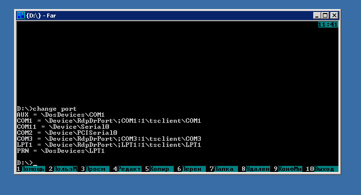

- RDP.jpg (220.32 КБ) 91723 просмотра

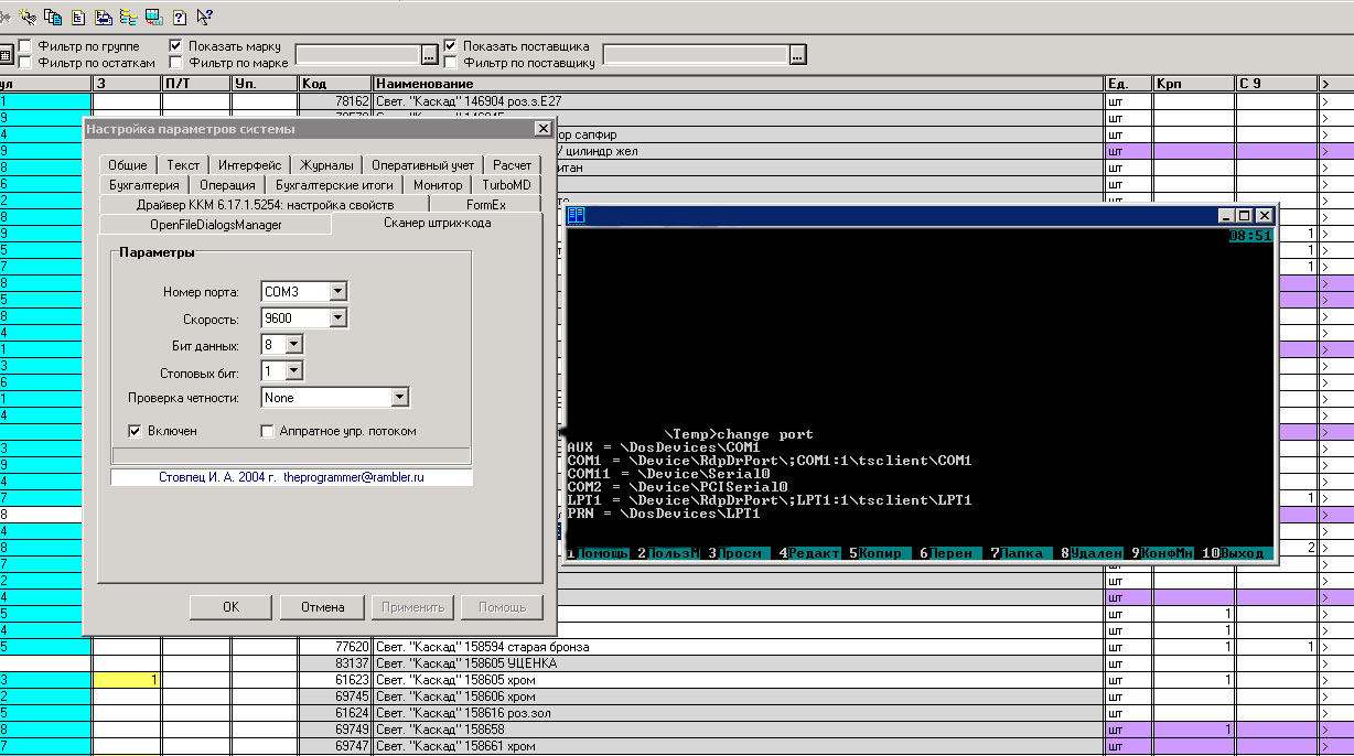

- doc01057820160218031640_001.jpg (136.18 КБ) 91723 просмотра

На скриншоте в выводе change port написано, что проброшен COM1. Один.
В настройках 1С номер порта COM3. Три.
1С читает не тот порт, который проброшен через RDP. Так куда подключен сканер и что вообще на скриншоте?

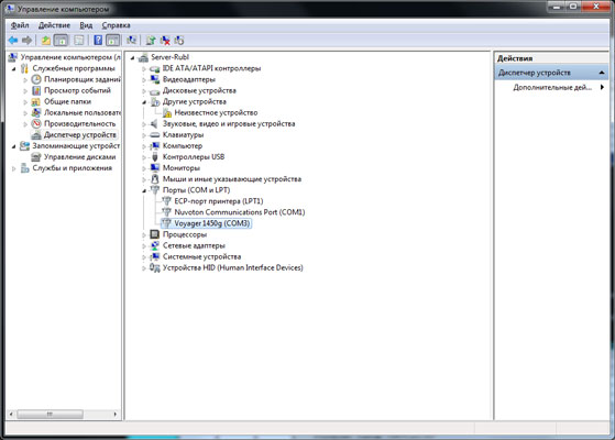

Re: Сканер штрих-кода Honeywell Voyager 1450g2DHR
День добрый! Прикрепил снимок с RDP сеанса из под Windows 7. Получилось что пробросился Com3 и нормально работает сканер.

Второй файл - снимок диспетчера управления
- Снимок сеанса RDP.jpg (56.48 КБ) 91671 просмотр
- Без имени-2.jpg (53.46 КБ) 91671 просмотр
