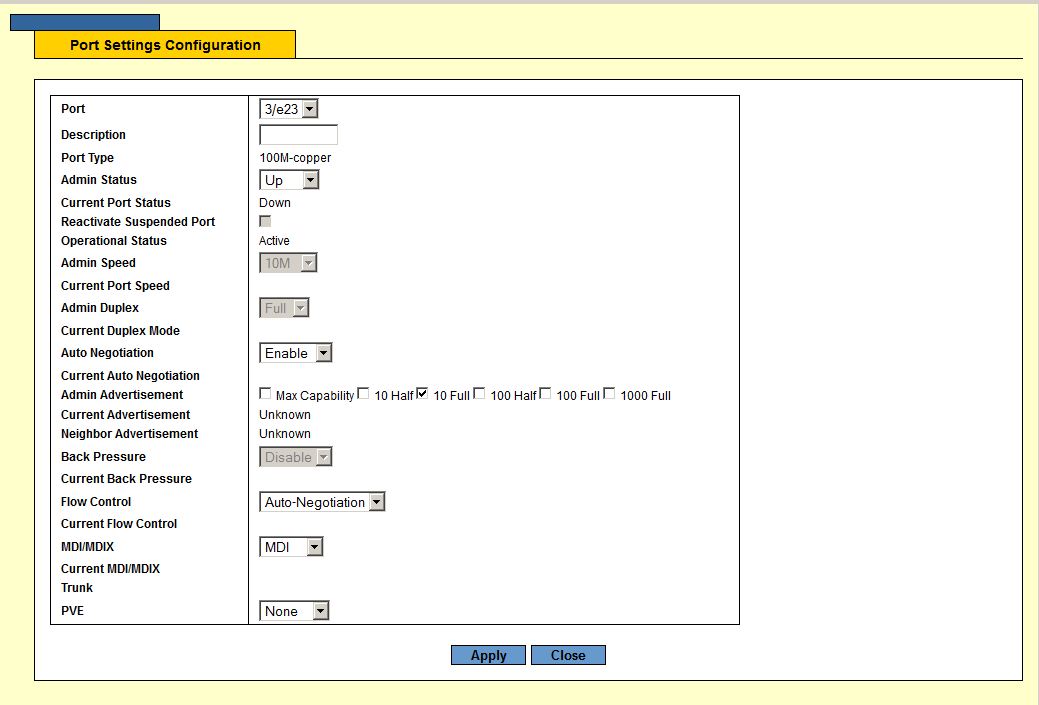

Re: wtware и at8000s
http://files.mail.ru/BMAHET.
Слехка кривовато, но это из-за отсутствия приличного фотика.

Вижу в логе кучку "link down" и "link up". Еще сильнее убеждаюсь, что проблема в согласовании скоростей. Та же проблема должна быть с любым линуксом на свежем ядре. Выложи скриншоты приседаний, чтоли.
Менял и скорость и согласование и duplex с полного на половинчатый и тип порта...
Результата ноль:(
Результата ноль:(
- 1.JPG (77.94 КБ) 47688 просмотров
- Сообщения: 12244
Auto Negotiation Disable ставил? И Flow Control что-нибудь без Auto-Negotiation?
