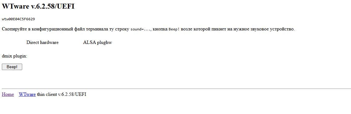

TH610-D4 -IPD
12th Gen Intel(R) Core(TM) i3-12100
C 04:03 8086:7ad0 Multimedia controller Audio device Intel Corporation Alder Lake-S HD Audio Controller
на данной мат плате не получилось вывести звук!
какие варианты можно предпринять ?

Re: нет звука, не проходит тест
1. Обновить BIOS
2. Поставить свежую версию втвари.
3. Если свежая втварь тоже не увидит звуковуху - подключить USB звук.

Попробуй поставить какой-нибудь другой свежий линукс. Если другой линукс увидит звук - пиши, научим втварь.
поставил Ubuntu 22 там работают выходы jack3.5aka писал(а): Вс мар 15, 2026 8:15 pm Попробуй поставить какой-нибудь другой свежий линукс. Если другой линукс увидит звук - пиши, научим втварь.
- ubuntu.jpg (248.68 КБ) 24915 просмотров

Хм. В убунтовом логе вполне обычная звуковуха.
Сделай пожалуйста лог втвари по инструкциям:
https://wtware.ru/logs.html
https://wtware.ru/docs5/sound.html
Конфиг такой, как в инстукции про звук. И четыре пункта как в инструкции про лог. Потыкай на веб-интерфейсе кнопки Beep!, и после тыкания кнопок, если ничего не запищит, получить и сохранить лог.
РАЗОБРАЛСЯ!!!
но вопросов больше чем ответов.
если выбираю видео: video=modesetting(U) или i915(F)
то звук есть и при этом на мониторе с 0.5с появляется хрень в виде
- Sound.JPG (32.78 КБ) 24401 просмотр
- video-sount.jpg (242.58 КБ) 24401 просмотр
а если выбираю видео: video=efi(F) или efi(U)
изображение не лагает как на картинке ранее но звука нет!
Ты пытаешься получить звук из монитора?
В монитор звук должен попасть по HDMI кабелю, не по отдельному звуковому шнурку?
В HDMI кабель звук засовывает видеокарта.
Чтобы указать видеокарте засунуть звук в HDMI, надо запустить драйвер видеокарты.
video=intel(u) или лучше video=i915(f) - запускает драйвер видеокарты.
video=efi(f) и video=efi(u) - не запускает драйвер видеокарты, а рисует на то, что нам оставил после себя BIOS материнской платы.
