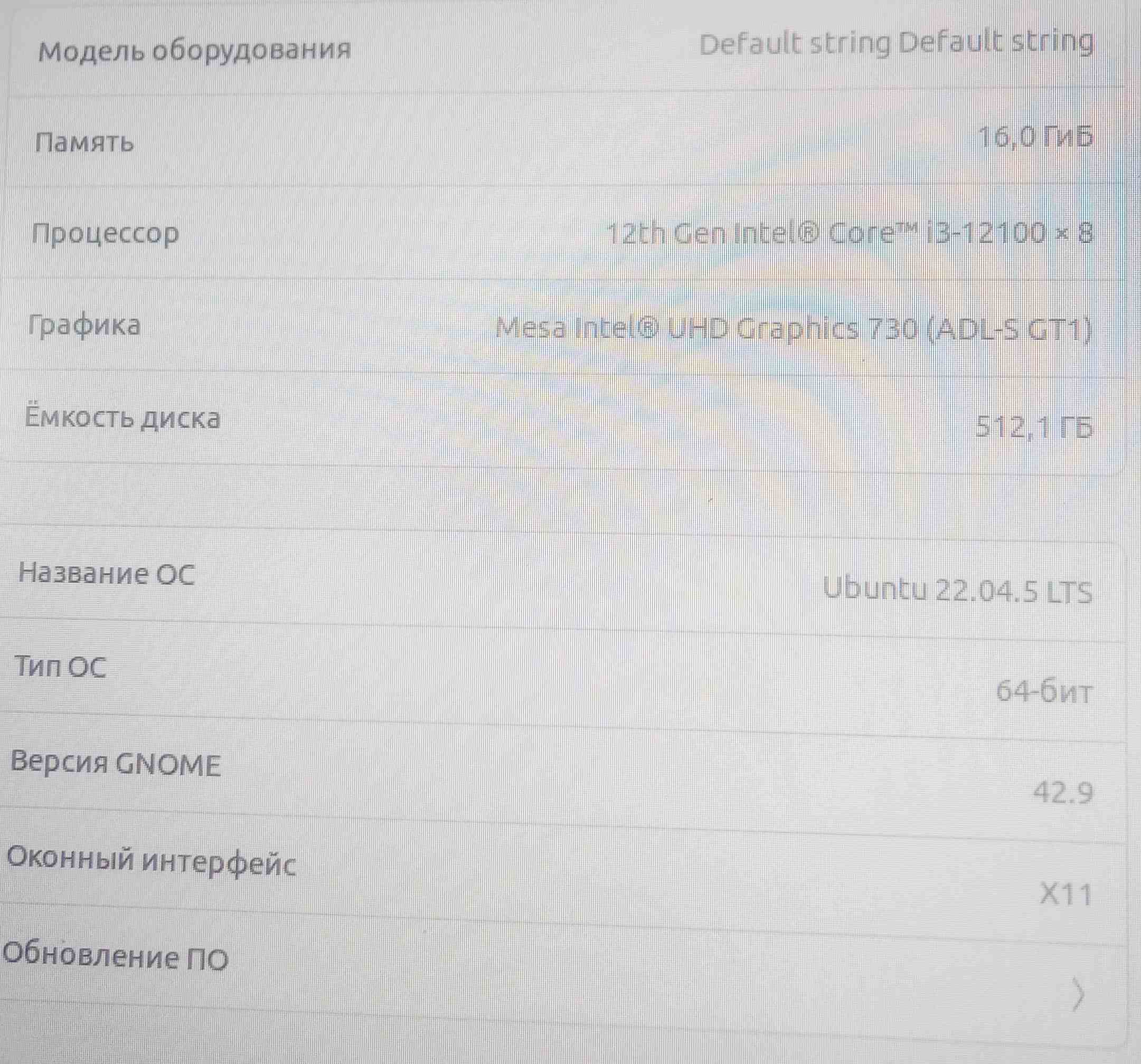

Re: нет звука, не проходит тест
поставил Ubuntu 22 там работают выходы jack3.5aka писал(а): Вс мар 15, 2026 8:15 pm Попробуй поставить какой-нибудь другой свежий линукс. Если другой линукс увидит звук - пиши, научим втварь.
- ubuntu.jpg (248.68 КБ) 24908 просмотров
