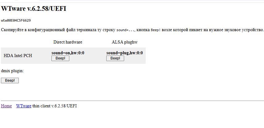

Сделай пожалуйста лог втвари по инструкциям:
https://wtware.ru/logs.html
https://wtware.ru/docs5/sound.html
Конфиг такой, как в инстукции про звук. И четыре пункта как в инструкции про лог. Потыкай на веб-интерфейсе кнопки Beep!, и после тыкания кнопок, если ничего не запищит, получить и сохранить лог.

РАЗОБРАЛСЯ!!!
но вопросов больше чем ответов.
если выбираю видео: video=modesetting(U) или i915(F)
то звук есть и при этом на мониторе с 0.5с появляется хрень в виде
